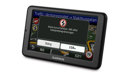

Lastbils-gps från Garmin
Från Mobil:
Skärmar på 5 tum är den gemensamma nämnaren för de nya navigatorerna från Garmin. Dezl är speciellt framtagen för lastbilar.
Dezl är en navigator som är utvecklad för att motsvara behoven hos lastbildschaufförer. Genom föraren matar in information om lastbilens storlek och last kan man få förslag på rutter som har beräknas med utgångspunkt i lastbilens egenskaper.
Navigatorn kan också logga körtider, bränsleförbrukning och sträckor samt hålla reda på hastighetsbegränsningar för lastbilar. Med den europeiska versionen 560LT ingår ett livstidslicens för trafikinformation som gör att man får förslag på alternativa rutter när navigatorn tar emot information om att det finns problem längs den nuvarande rutten.
Dezl ska börja säljas i mars och kommer att kosta cirka 3900 kronor.
Dezl har en skärm som är 5 tum stor, något som också gäller de olika modellerna i 2400-serien. Dessa är dock inte inriktade mot någon speciell grupp av förare. Förutom nüRoute, Garmins funktion för ruttberäkning, har de också Traffictrends och Mytrends, som dels tar hänsyn till hur trafiken olika veckodagar och på olika tider, dels kommer med förslag på destinationer baserat på vart du kört tidigare.
2400-serien innehåller tre navigatorer där 2440 är den enklaste med ett pris på cirka 1900 kronor. Då ingår kartor över Västeuropa.
2450-modellen innehåller kartor över hela Europa, vilket också 2460LT gör. En livstidslicens på trafikfinformation ingår när man köper 2460LT. I skrivande stund har vi inga prisuppgifter för de två sistnämnda modellerna.
