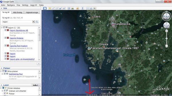

På Google Earth ser du cursorns koordinater allra längst ner på sidan.

Det er skjedd endel med GE de siste månedene - beste måte å få fatt på koordinatene nå er å bruke verktøyet for å legge til en Stedsmarkering. Denne markeringen dukker opp mitt på bildet og du kan trekke den til den eksakte posisjonen du trenger. I infobildet for markøren står latitude og longitude i klartekst. En ser hele tiden musepekerens geo-lokasjon nederst på skjermen, men her kan en ikke hente data annet enn visuellt.
Dette gjelder Windows utgaven - Android utgaven har jeg ikke funnet noen brukbar løsning --- ennå.

OK och tack för hjälpen! Efter att ha laddat ner på nytt funkar det fint på datorn - Windows 7.
