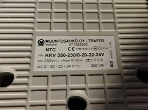

Finns det någon extern reglering till en golvvärme trafo.
Min sitter lång in under soffan.
    475,1 KB · Visningar: 70
Har en liknande trafo som sitter i garaget. Regleringen består av en mekanisk omkopplare för de olika sekundärspänningarna, så den är alltid i samma läge (=max). Men jag har kopplat in den via en Nexa fjärrstyrd brytare så jag slipper gå ut för att slå av/på den. High tech ;)

Jag har tre lägen på den 20 22 24 volt. Funderade på en Shelly eller liknade. Det är fast installation på trafo.
