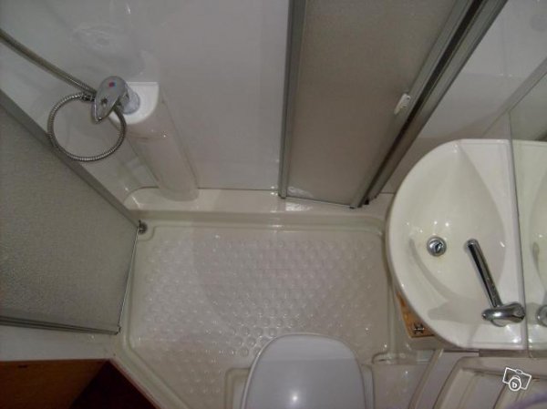

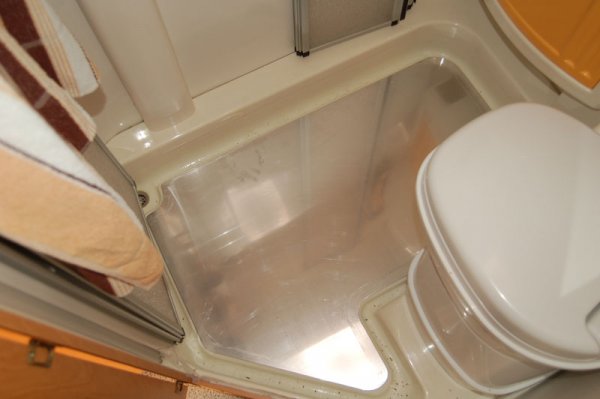

F.d. 5361
Sv: Golv till toalett/dusch
Kan man få en bild ?
Ha fixad med vit aluskiva och MS-Polymerlim vid en Dethleffs.
Det var 2001 tror jag :rolleyes:
PS eller PVC bli alltid spröd och sprucken

Har du övervägt möjligheten att reparera golvet? Gjuta med plast? Glasfiberarmering? Beror ju på var sprickbildningen visar sig förståss.

Jo tanken har slagit mig att försöka reparera golvet, dock är jag lite osäker på hur man bäst skulle gå till väga. "Limes" snyggt gjort, har du fyllt upp under alu-skivan på något sätt för golvet är ju fullt med "knoppar"?
Bilden är inte den bästa men jag är som sagt lite osäker på hur man bäst går till väga, sådan här plast brukar vara lite svår att få något att fästa på.
Om golvet är gjort i tunn plast som rör sig det allra minsta då man trampar på det så är det nog inte möjligt att reparera med gjutning. I min bil, som jag inredde själv, tillverkade jag ett duschrumsgolv i plywood med en dm kanter. En golvläggare limmade och svetsade en matta i "karet" och släppte upp mattan ytterligare en dm. Den remsan limmade jag mot väggarna varefter jag klädde väggarna och släppte ner dessa våder en bit ner i karet.
Det har fungerat perfekt i över 15 år nu. En teknik som kanske delvis kan användas även i en fabriksbyggd bil? Krävs väl lite fingerfärdighet och mod.

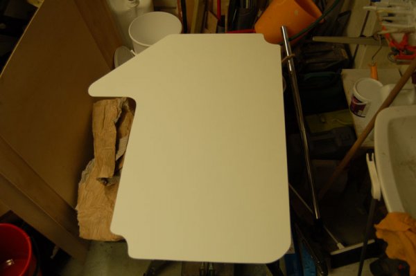

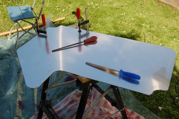

F.d. 8925
Nu har jag varit på plats i bilen och kollat hur det verkligen ser ut, det lutar nog åt Olle´s och Norbert förslag att limma en en skiva uppe på det befintliga golvet. Golvet var inte alls så "mjukt" som jag mindes det. Sedan är frågan om man ska lägga på aluminium (känns som om det kan bli kallt) eller glasfiber.
Vi får se om det hinns med i vår eller om det får vänta till efter semestern. Våren ska ängnas till att montera en dieselvärmare (Eberspächer) till bodelen.
Tack för alla tips och hjälp jag fått.
/ Tommy L
F.d. 8925
Det hans med innan semestern precis,
Här är det finjystering av aluminiumplåten (3mm)
Provning på plats
Färdigmålad
Lim påstruket, närmare bestämt nästan 2 tuber
Tyngder på plats, bara att vänta:)
Tyvärr så har jag inte hunnit med att ta några bilder på det färdiga resultatet ännu, det blev semester :)
