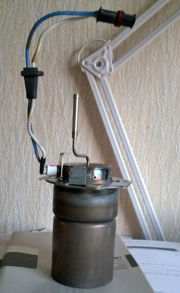

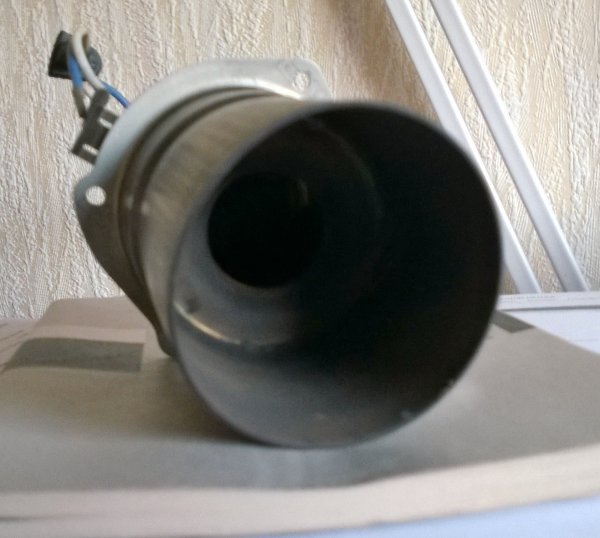

Här på våren märkte jag att att Webasto inte ville starta, tänkte okej för den på service vid tillfälle. Sagt o gjort men lite surt blev det, troligen glödstift fel men finns inte att få måste ta hela brännkammaren så jag fick en utgift 620 euro.
Vet nån om man kan få enbart stift nånstans?
Försent för mig men kanske kan hjälpa nån annan.
/Leif

Jo ganska mycket jobb blev det, hade samma byte på förra bilen men det blev på garanti som ny den hade aldrig fungerat men nu har jag ändå kört i 5 år.
Men det är ju endast den lilla vita plutten som har fel värt max 5 euro det är lite surt.
Resten ser bra o ren ut.
Måste kolla vad delen kosta på Webasto servicen här.
/Leif
