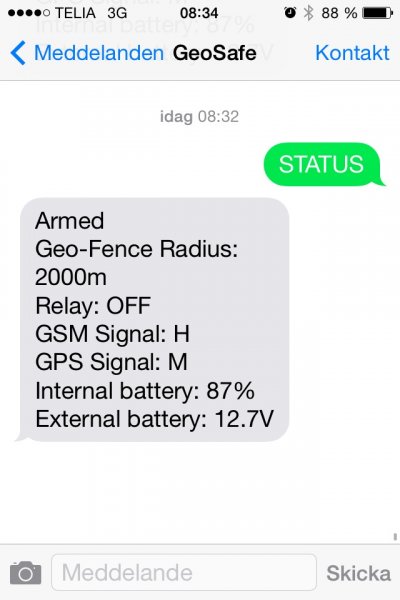

Har nu installerat Geosafe i husbilen. Har placerat den långt från batteriet i ett skåp i golvnivå. Använder det tills vidare bara som larm om husbilen skulle flyttas och för låg batterispänning. Har således inte anslutit siren eller andra funktioner.
Bifogar bild på "statusrapport" som skickas som meddelande från Geosafe. Av denna framgår att jag satt avstånd till 2000 meter som gräns för när larm skall skickas. Trots att enheten sitter väl gömd inne i bilen så är GPS-signalen på medium.
