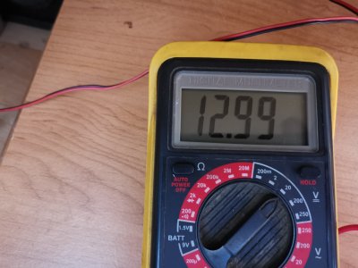

Jag testar just nu generatorn... Och den ger knappt 13.0v mätt vid ingången till dc/dc laddaren... Och detta är väl inte ok?

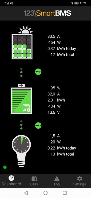

Sen undrar jag det laddas 33A ändå... Men volten ökar inte på cellerna, däremot ökar % laddning på cellerna, är detta bra? Att cellerna tar emot A men att volten i cellerma inte ökar.?

Ifall din DC/DC vill ha allt den kan få, så blir spänningen in vad de blir, den höjer sedan spänningen in till batteriet till avsedd spänning utifrån val av batterityp.
Kanske har du klena eller/och långa kablar mellan startbatteriet och din DC/DC (?)
Fast man kan tycka att din generator skulle ge mer ström, det kan fortfarande vara som Knut tipsar om.

Så ja... Tyvärr tänkte jag inte på det då jag körde iväg.... Men jag har precis gjort en tur för att se vad den laddar bara från generatorn... Och den visar mellan 33-48A beroende på hur mycket jag trampar på gasen och använde helljuset...
