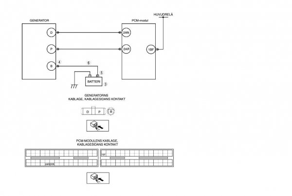

Är det bara gamla gubbar som svarar här? Det är inte lätt att hänga med, det har länge varit kopplat som det beskrivs i flera inlägg. Men sedan några år tillbaka så kan lampan vara kopplad lite annorlunda. Har nyligen haft problem med en bil där Stop lampan och Batterilampan tändes omedelbart efter att motorn dragit igång. Förstod då att det inte kunde vara kopplat som det alltid varit tidigare. Kunde sedan starta många gånger under dagen men då tändes dom inte. Det kan vara kopplat som på bilden och då kan man styra generatorn så att om motorn inte är uppe i arbetstemperatur så laddar den inte för fullt, eller ihop med någon annan parameter. Fick denna felkod DTC P2502 [ZJ, Z6]

Är det bara gamla gubbar som svarar här? Det är inte lätt att hänga med.
DTC P2502 [ZJ, Z6]
Hejsan Dethleff, de flesta inläggen med äldre tänkande på inkoppling/matning av generatorn är över fem år sedan de skrevs, så kunskapen om nya (onödiga ?) krångelfunktioner på något så enkelt som generatorn var nog inte så utbredd då :).
De nya inläggen inleddes med att det var konstaterat att själva generatorn var paj, efter att datorn hade misslyckats med sin analys vilket inte alls är ovanligt. Det man behöver hjälp med misslyckas ofta även datorn att tyda.
Det gick troligtvis åt en gammal gubbe för att hitta felet :D.
Var skall elektronikeländet på bilar sluta. M.v.h. JANKRO.

Jo jag såg att trådstarten inte var ny. Bilen som krånglade för mig är från 2008 så helt nytt är det inte. Men som privatmeckare så går man ju inga kurser utan tar tjuren vid hornen när problemen dyker upp, och detta var nytt för mig också. Men så länge man bara byter trasig enhet så behöver man inte veta mer ändå. Men det är svårt att klara sig utan en sådan här Mot Pro EU - Autel.se men även om man har sådan så är det inte lätt längre. Men som du skriver så kan man ibland klara sig med ett bra fotarbete trots allt.
