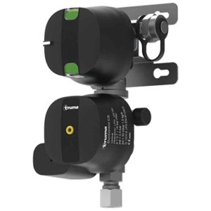

Jeg skal bytte yt min gamle Truma Duomatic L Plus kontrollboks som står inne i bilen
Jeg skal montere Truma DuoControl CS
Kan jeg bruke den gammlekontroll enheten som står inne i bilen i dag, og eventuelt hva må jeg skifte ut?
Roland o Ingegerd
585
Rimbo
7128
Det skall vara möjligt med en speciell adapterkabel. Jag försökte hitta den på Truma.com men jag lyckades inte. Förhoppingsvis kommer rätt svar från någon som kan söka bättre än jag.
//Michael, medlem
Jag köpte min kabel hos Camping4u.
Det är en kabel med en micro switch som passar till den nya typen av regulator och fungerar med den gamla panelen. Art.nr 50020-00586
