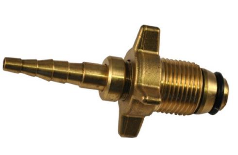

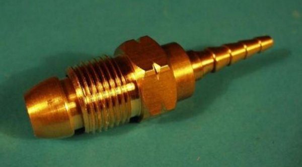

Hejsan, jodå det finns en hel mängd mindre slangbrottsventiler förutom de nyare med både krock och brott ventiler med återställning. De återställer sig så fort flödet stängs av. Men jag tror att de alltid har metallisk tätning eller O-ringstätning. Jag har inte sett någon med den stora gummitätningen, men jag har sett dem i campingbutiker,och monterade när slangen sitter innan reduceringsventil för väggmontage.
Det förrädiska är att de bara ser ut som en flaskkoppling i storlek.
(Jag kollade extra nu, och de finns på campingsidor på internet.)
