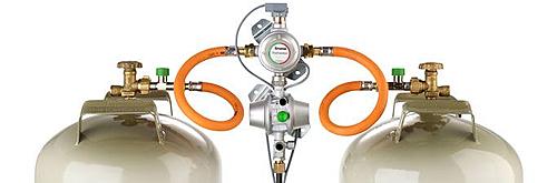

Skall byta mina bef. gasolslangar, en slang från varje flaska till omkopplare. Slangens/slangarnas längd är 50 cm och anslutningarna i slangarnas ändar är tydligen fabriksmonterade.
Var kan jag köpa dessa slangar??

dom slangarna sitter väl på högtryckssidan? se till att använda orginal med presskopplingar

Hejsan, har du inte någon slang och kopplingsfirma i närheten som normalt fixar hydralik ?
Om du har en SVEDOL-butik i din närhet så fixar nog de nya slangar med klämhylsor på dina gamla kopplingar, förmodligen till ett mycket bättre pris än nya kompletta.

Säkerställ bara att får rätt anslutning. På din bild verkade det som du hade Tyska flaskor. :confused:

Jag köpte mina på Hymercenter i Örebro .
Håll koll på om det är höger eller vänstergänga på anslutningarna , vänstergängade har en märkning runt om på nyckelvidden .
Det brukar ju vara 1/4 och 3/8 gänga .
Här är 2 st vänstergängade 1/4 60cm : Gasschlauch 2 x 1/4 Zoll 60 cm Gasleitung NEU&OVP | eBay

Lämna in de gamla slangarna så kommer man att återanvända dessa kopplingar.
(Fick bytt en slang här i Karlstad, kostnad 140:)

Beställ dom även lite längre så du kan ta ur tuberna utan att koppla ifrån slangen. Jag har gjort så o det gör allt mycket lättare när tuberna ska skiftas att kunna ansluta dom på marken utanför gasolskåpet..
