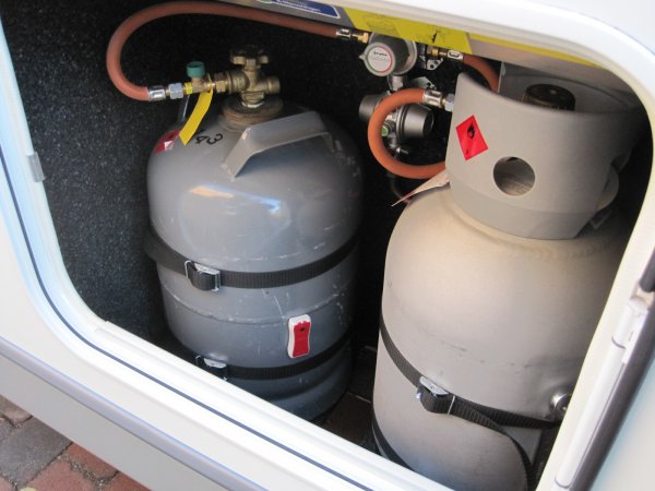

nu har jag fått hem och testat gasolmätaren som kostade 41:91 € inklusive transport.
Den funkar hur bra som helst på en P11 (stål). Däremot så fick jag den inte att funka alls på en PA11 (aluminium) och inte heller på en PC10 (komposit).
Vill minnas att det skulle vara möjligt att mäta oavsett typ av behållare enligt deras info på hemsidan som nu tycks vara ändrad. Jag kan ha fel.
Mätaren (6 x 2,5 x 1,5 cm) den lilla röda manicken på stålflaskan. Gasolvivån är just nu på mitten av mätaren. Får en grön signal när en markering på mätaren når gasolnivån (växlar från röd signal). Mätaren fäster med en magnet.
Smidig liten mätare och ganska nöjd ändå.

Det kan vara så och nu vet jag att det faktiskt är så.
Vill ändå minnas att jag i samband med beställningen också tänkte på gasolbehållaren (PC10) till grillen som jag oftast har dålig koll på. Brukar ta slut när jag står där fullt utrustad för grillning. Bra, då kan jag ha bättre koll på även den gasolbehållaren. Och nu blev det tyvärr inte så.

Det finnes mange varianter av denne løsningen, det de føler av er temperaturforskjellen på flasken i gassfasen og väskefasen. Desverre leder alu varme for godt og komposit for dårlig til å få disse til å funke.
En annen variant som vi kjøpte på Aldi her i Australia på lørdag er et manometer som kjenner igjen reduksjonen i gasstrykket på slutten av flasken. En slik løsni9ng funker for alle typer flasker - om gjengene stemmer, den settes mellom flasken og regulatoren. Den vi kjøpte burde funke på en svensk flaske - bruker samme koblingen her nede. Vi har vår på stålflasken på grillen :cool:
Den eneste måten en kan være sikker på å få rett info om mengden som er igjen på flasken er med en vekt - tara er preget i flasken.
