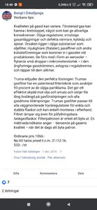

I denna långa artikel kan man läsa svar på frågor runt olja i LPG förångare till bilar från ett antal oljebolag.
För den som inte orkar läsa allt, här är kärnan:
Exxon-Mobil
Sources include traces of compressor oils, pump lubricants, hose plasticizers and other materials that are invariably present at trace levels in all fuels.
Petro Canada
While instances of contaminants in propane have been on-going for decades, and appear in different forms (oily materials, 'grease-like', 'black shoe-polish', and waxy deposits), they are usually sporadic, even seasonal, and we (the industry) have not been successful in finding the sources of all the contaminants.
Detta med olja i gasol är inget suddigt foto på ett "UFO", det är på riktigt.
