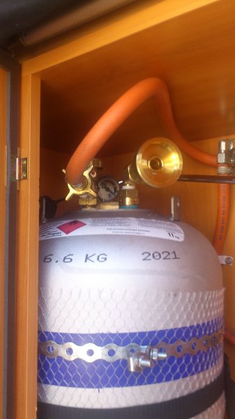

Vi har två ALUGAS-flaskor, sammanlänkade och fylls genom en slang.
