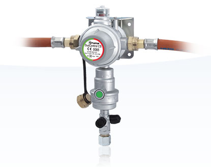

Det är denna återställningsknapp du ska hålla intryckt i minst 10 sekunder (den gröna knappen på bilden):

Fick av någon anledning samma problem i förra veckan, ingen gas förbi Duo-controlen. Ingen effekt av tryck på alla knappar inklusive länge på den lilla gröna. Vred då så att den andra flaskan blev primär, tryckte kort på lilla gröna, och då finns det gasol samt att kontrollpanelen visar att det finns gas i båda flaskorna. Nåväl det viktiga är inte att förstå hur man löst ett problem, det viktiga är att det löste sig.

Man får trycka in den gröna knappen med en penna eller dyligt den ska in en bit innanför aluminiumet
