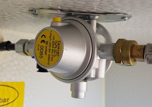

Var och besiktade gasolanläggningen vid samband av årlig kontrollbesikting på OPUS.
Fick nerslag på gasol tryckningen, Jag har en sådan mono control se bild.
Opus tryckte genom gasslangen och det visade sig att det var läckage ngnstans.
Tog kontakt med en husbilsleverantör för att köpa en ny mono control för 1695kr, Men där sa man att kontrollen inte skall tryckas via gasslangen, Husbilsfirman gjorde en fullständig kontroll av gasolen via ngn nippel bakom mono controllen allt var supertätt och höll trycket i 15 min.
Tog kontakt med OPUS , men dom påstog att de dom gjorde var rätt.

En RIKTIG gasolkontroll (vilket besiktningsföretagen inte vet vad det är) går till så här.
  • Man ansluter pumpen med manometern EFTER regulatorn mot gasolsystemet.
  • Man pumpar upp ett tryck på ca. 1,5 bar & låter trycket stå på en halvtimma.
Om systemet håller trycket så är det tätt. Om inte så gör man så här.
  • Man pumpar upp ett tryck på ca. 1,5 bar, kopplar bort en förbrukare i taget (vid ventilblocket) & återkopplar den om trycket fortsätter sjunka.
  • Detta återupprepas tills systemet håller trycket & får på så sätt reda på var läckan finns & åtgärdar denna.
Att provtrycka genom regulatorn är verkningslöst. Hur mycket dom än pumpar upp trycket så blir det bara 30mbar (eller 50mbar) som det står på regulatorn & det är just detta den är till för.
Jag har skrivit om detta tidigare på forumet. Att låta besiktningsföretagen täthetsprova är fullständigt värdelöst & bortkastade pengar.
Första gången jag besiktigade min husbil så gjordes en täthetskontroll & jag upptäckte direkt hur fel dom gjorde vilket jag påpekade & som dom naturligtvis förnekade. Det var första & sista gången dom fick göra detta. Numera låter jag en husbils- eller gasolverkstad göra provet. visserligen lite dyrare men det blir riktigt utfört.

Jag var och besiktade husbilen på Opus i tisdags och när dom gjorde gaskontrollen så skruvade dom loss slangen på flaskan och monterade sin utrustning direkt på slangen före mono controlen och allt fungerade som det skulle.

Instämmer att gasoltest på bilprovningar är ett skämt, och att kasta pengarna i sjön.
Mono och Duo regulator har ett speciellt uttag för provtryckning in mot bodelen,
alla kranar ska stå öppna typ till spisbrännarna, ev. ugn m.m.
Trycket är 150mbar i 5min.

I Peter K inlägg står det 150 mbar som provtryck och det stämmer också med manualen för min regulator, som säger maximalt provningstryck 150 mbar. Du anger ett 10 gånger större tryck. Varför?

Har man den "gamla duon" så finns inte uttaget, då ansluter man provtryckningsutrustningen i gasolboxen på röret in mot bodelen.
Maskinen är automatisk och ställer in 150mbar själv, den trycker på några gånger för att säkerställa att hela systemet blivit trycksatt innan den på börjar mätningen, resultat kommer sen ut på skrivare som ska följa med till kunden.
Det är viktigt att kranar till varje brännare är öppnade så funktionen på shut off ventiler blir testade, där är de vanligaste bristerna att dessa läcker, jag tvivlar starkt att shut off ventilerna mår bra av 1,5bar, vilket ändå inte går att få med provtryckningsmaskinen.

Man borde väl egentligen provtrycka både på regulatorn då med 150Mb och på slang och rörsystemet efter regulatorn för att få komplett test. Trycker man bara före regulatorn får man ju inte högre tryck på rörsystemet än vad regulatorn tillåter normalt 30Mb, alltså samma som under drift.

Det skulle förvåna mej om kranarna är av så låg kvalitet att de inte klarar 1,5bar som ju är ett mycket lågt övertryck?

Det är inte kranara man vill testa, utan själva säkerhetsventilerna, de som som stänger gasen ifall lågan på brännaren slocknar, det är där de största riskerna ligger, och även ev. problem med läckage är.
Här skiljer det på årgång av utrustning, har man ett äldre/enklare kylskåp t.ex. så kan man testa säk.ventiler på dem direkt genom att öppna till max, men inte tända lågan.
De modernare kylarna tänder om automatiskt och där måste all gasol förbrukas först innan man kan testa säk.ventilen på kylen, samma sak med värmare ugnar osv.
