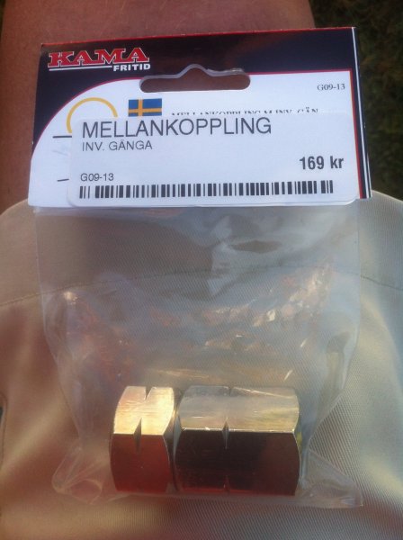

Köpte denna mellankoppling i Sverige och satte på den spanska tubens regulator. Fungerade med inkopplingen i bilen samt vid fyllning både i sSpanien och Portugal.
    878,9 KB · Visningar: 200
