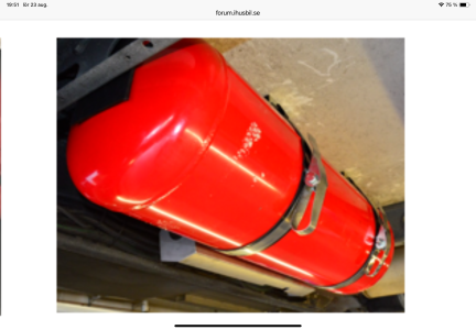

Har jag förstått det rätt och man vill ha 'fast LPG' så är det aluminium gäller (eller?)
Har sk fast tank. 2 st flaskor i aluminium. Är kanonnöjd! Tankar per liter. Ute i Europa är det inga problem, tankar på mackar.

Ursäkta, jag tycker att begreppen blandas, som i alla sådana här trådar, inte riktat mot dej specifikt! Tankflaskor sitter fast monterade i gasutrymmet, fast tank sitter fast monterad under bilen, eller i vissa fall i garaget eller liknande utrymme. Tankas normalt utifrån.
Tack! Då lär jag mig nåt
Min uppfattning om fast tank var en tank i gasolgaraget med 'extra' fästen (isch), fast tank under bilen var nytt för mig.
Påfyllning utifrån ingick i min 'bild'
