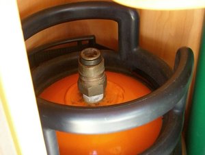

Inför vår nu pågående Spanienresa var gasolåtkomst en intressant fråga.
fick uppgift om att Åhusgas hade spanska flaskor till salu. Ringde för att kolla. Fick svar att det fanns. Beställde för avhämtning i mitten av nov. Vid vår ankomst fanns ingen flaska. Bara att åka vidare för att lösa frågan på annat sätt. Väl i Peniscola fick vi tips på inköpsställe. Mot uppvisande av pass, reg-bevis, gällande förs-bevis samt gasprovningprotokoll upprättades ett kontrakt och flaskan levererades och kopplades in dagen efter. Så nu var det gasolproblemet löst. Kostnad 55,99 Euro. Vid ev. återlämnande av flaskan fås 21,79 Euro i retur.

Vi campa i Benicassim Bonterra Park, tog med passet o gick till reception o beställde en gasolflaska, de fota av passet o fick skriva på ett kontrakt, efter 3 - 4 dagar hämta jag komplett p 11 o bet 40,4 € , sen var flaskan min för evigt, inga konstigheter o byta den sen
Sv: Spanien och gasol
Oj, det var krångligt, på Camping El Raco köper man en spansk flaska+propan gas för 45 euro utan att uppvisa ett enda papper, i campingbutiken på andra sidan gatan en regulator för 15 euro. Vill man inte ta med flaskan hem kan man återlämna den mot ett kvitto som berättigar till ny flaska nästa år.

Det finns anslutningar på de flesta järnaffärer och varuhus för spanska flaskor.
Flaskan kan ni hyra på de flesta campingar för en deposition på 30€ gasen kostar 15 € att fylla. Dep får ni tillbaka när ni lämnar igen flaskan.

Vi var på camping Los Pinos i Peniscola i oktober 2014, där köpte vi en fylld propantub (Repsol) för 35€, inga handlingar behövdes visas.

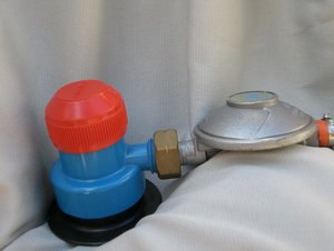

När man måste byta tub till Spansk, hur gör man. Ska man byta även regulatorn eller räcker det att byta adapter? Var köper man adaptern finns den att köpa här I Sverige eller är det battre att köpa i Spanien?
Sv: gasol i spanien
I Spanien finns både regulator och ventil som sitter med bajonettfattning på tuben. Denna behöver inte bytas. Bäst är att köpa ventilen i Spanien. Regulator har man ju redan. Vanligtvis så är det bäst att ha med en adapter från till ex Kama , välj den mellan Svensk koppling och Tysk.
Sv: gasol i spanien
Jag köpte en övrgång från svensk slang till tysk gasolflaska i Sverige och i Spanien köpte jag en regulator med röd avstängnings vred på toppen ( inte en tryckregulator) och skruvade ihop dom utan problem.På campingen i Santa Pola lånade vi en gasoltub för 30€ i deposition utan problem. Gasolflaskan följde med hem.
