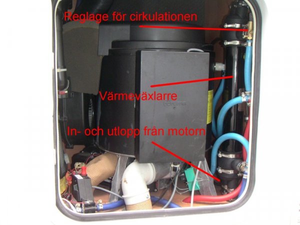

En förutsättning är väl vattenburen värme om det skall fungera, för oss med luftburen blir det lite svårare. ...............
Med luftburen värme är det självklart lite svårare, men jag byggde in en värmeväxlare i systemet som värmde upp varmvattnet i pannan. På så sätt hade vi alltid ca 60 gradigt tappvarmvatten när vi stannade för natten.
Under förarsätet fanns en varmluftsfläkt som blåste in värme från motorn till bodelen.
Med detta system sparade vi mycket gasol.
