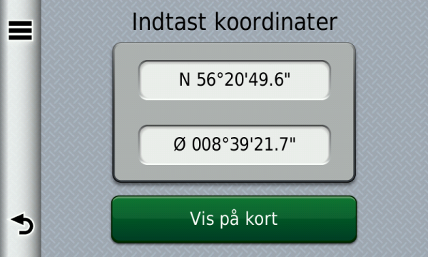

Nej jag menar koordinater som jag läser från en annan plats och skall lägga in på min Garmin Nuvi 2597 LMT
Jeg gør sådan på min 3590:

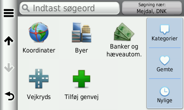

På billede 1 trykker jeg på "Find"

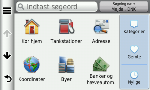

På billede 2 trykker jeg på "Koordinater"

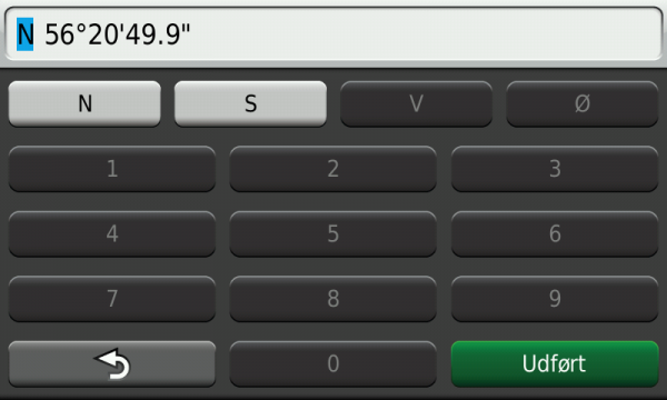

På billede 3 trykker jeg på øverste koordinatfelt
På billede 4 indtaster jeg koordinater for N/S og derefter "Udført", så den vender tilbage til billede 3

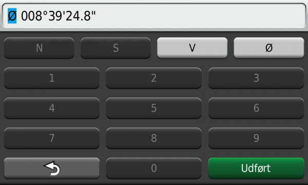

På billede 3 trykker jeg på nederste koordinatfelt
På billede 5 indtaster jeg koordinater for Ø/V og derefter "Udført", så den vender tilbage til billede 3
På billede 3 trykker jeg på "vis på kort"

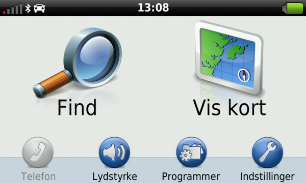

Såfremt du IKKE har "koordinater" på billede 2, så tryk på pil ned til venstre, indtil du kommer til billede 6 med "tilføj genvej. Tryk her og find "koordinater" og tryk på det.
Jeg har ovenfor i tråden beskrevet hvordan du ændrer formatet på GPS koordinaterne.
Vend tilbage, hvis det ikke virker!

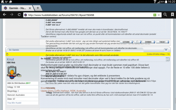

Lustigt fenomen...
