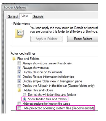

En liten guide hur man hittar kartan på det interna minnet på nyare Garmin.
De äldre har den ju undre garmin mappen.
Börja med att göra system mappar synliga i utforskaren. Du hittar valet under Alternativ / ändra mapp och sökalternativ.
Kryssa där i Visa dolda filer, mappar och enheter samt kryssa ur alternativet Dölj skyddade operativsystemsfiler. Du hittar dessa under fliken Visning.
Se bild, tyvärr på engelska.
Sedan måste du göra följande med din Garmin:
Make NUVI DIR & Files visible for Backup
1. To make all of Nuvi files visible you must unhide protected files via Win7 like any other HD.
2. Start NUVI by itself and go to Volume Screen.
3. Press the upper right hand corner of screen for 10 seconds.
4. The Developers Screen will pop up
5. Scroll down to MTP SETTINGS
6. Change from AUTO DETECT to MASS STORAGE
7. Shut down NUVI and hookup to Computer USB cable
8. Start NUVI and it should recognize it is hooked up to the computer.
9. Explorer will now see all files in ROOT directory and the .System directories.
Nu ser du mappen .System
Men var försiktig med vad du ändrar eller tar bort!!!!
18.274
Sv: Garmin uppdatering
Nä, där vågar jag mig inte in. :confused: Den gamla kartan får ligga kvar i internminnet som reserv. Tack för din tid!
