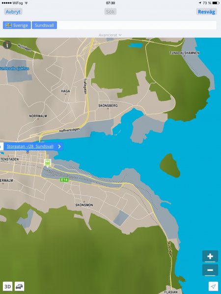

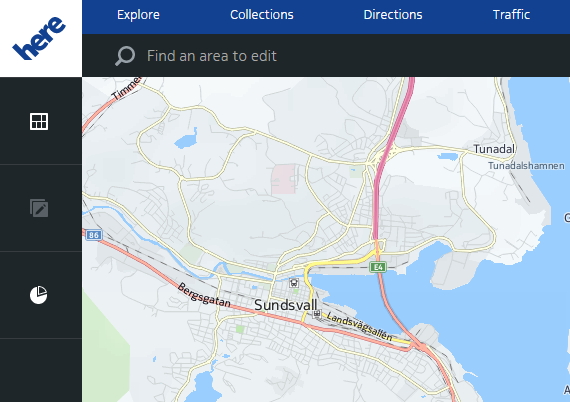

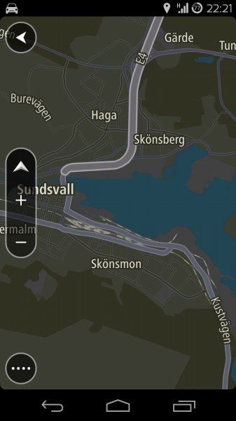

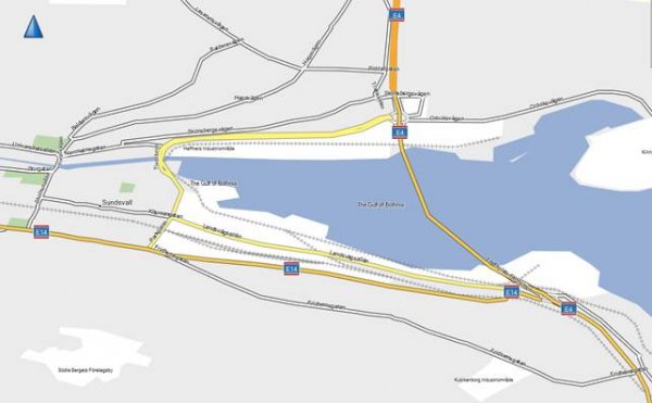

Garmin och TomTom väntade med att lägga in Sundsvallsbron, Kanske de visste den snart skulle rasa.:twitcy:
