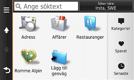

Kåre, det var så enkelt som Bernt skriver, tryck vart, scrolla ner och tryck på lägg till genväg. Då kommer man till en lista med vad man kan välja.
Efter man lagt till nåt så håller man fingret på en av ikonerna i nån halv sekund och sen drar man den dit man vill ha den. En baggis! :D
Så här vill jag ha det efter jag tryckt på "Vart"

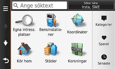

Egna intressanta, tankställen och koordinater kör jag stenhårt med. Kör hem gillar jag också att ha lätttillgängligt om man råkar tröttna.
Egentligen skulle jag vilja ha "egna intressanta" redan på startsidan bredvid "Vart" men om det är möjligt att ordna har jag ingen aning om.
Här har jag scrollat ner för att visa de andra ikonerna som jag valt att inte ha överst, men det anpassar man efter behag.

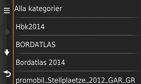

När man har flera filer så ligger de i en lista efter man tryckt: 1 Vart. 2 egna intressanta platser.
"Alla kategorier" ligger överst och sen kommer filerna i en för mig osorterad ordning (kanske alfabetisk?) och det kan vara trist att behöva scrolla ner till den fil man använder mest.
Så här gjorde jag för att ändra på ordningen på filerna som följer under "Alla kategorier"
Hbk 2014 vill jag ha så högt det bara går, den lade jag i mappen "poi" i internminnet
Bordatlas fick idag vara tvåa, den lade jag i mappen "Garmin" på minneskortet
Resten av filerna lade jag i undermappen "poi" i mappen "Garmin" på minneskortet.
Då har jag första och andra platsen i listan med de jag prioriterar, resten hamnar efter dem, det är möjligt att det går att experimentera mer med undermappar men jag nöjde mig så här och nu slipper jag scrolla.
