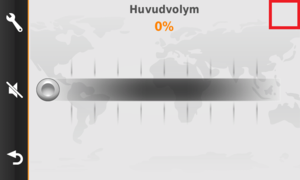

Garmin har något som heter Mass Storage Settings och förkortat Mtp och dit kan man bara nå via Diagnos sidan. Det är hur gpsen ska förhålla sig till datorn när den kopplas samman med denna.
Där kan man ställa in MTP Auto Detect, Mass Storage och Mass Storage Single Session. Det är bara första MTP Auto Detect som fungerar med Garmin Express, den andra är för Windows Utforskaren och den tredje är också för Utforskaren men återgår till första läget efter att blivit frånkopplad datorn.
För att nå Diagnossidan går man till sidan där man ställer in Huvudvolymen och trycker i övre högra hörnet 10 sekunder varpå Diagnossidan öppnar sig och man bläddrar ner till MTP Settings

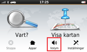

Du gjorde det från huvudmeny,
Men om du klickar på Volym ikonen enligt nedan
Och därefter uppe i högra hörnet 10 sek

Sådan var det:msn_thumbup:
tryk på volumen og på det nye billede der kommer op tryk på øverste højre hjørne i 10 sekunder.
Der fandt jeg så Mass Storage settings.
Den stod på auto, men jeg gemte en af de andre muligheder og så gemte jeg Auto igen.
Og nu fungere min enhed ganske som den plejer!
