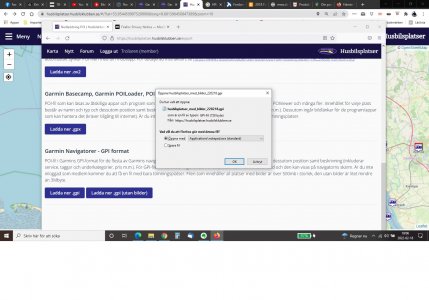

Har problem att få ner rätt fil som ska va på ca 500mb, trots att jag är inloggad. Gpi-filen blir på 1 kb, nångång har jag fått ner en fil på 81999kb. Har loggat in/ut ett flertal ggr. Testat med både chrome och edge och även från mobilen med samma resultat.

Ja, nä jag lämnar inte sidan för tidigt. Jag ser i början av nedladdningen hur stor filen är och när den blir "klar". Verkar snarare som att sidan inte känner av att jag är inloggad.

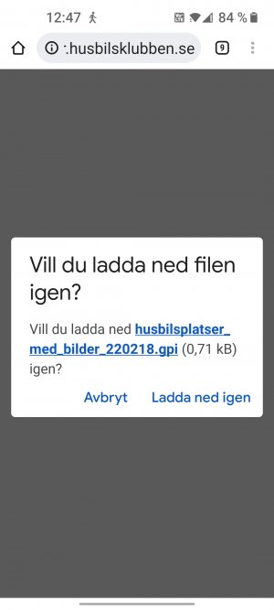

Jag har android på luren, Windows på datorn. Normal inställning ang. cookies. Har tidigare funkat att ladda ner

Jag har på datorn testat med chrome(98.0.4758.102) , edge(98.0.1108.55) och opera. På luren har jag testat chrome och precis nu även firefox, men utan framgång

Testade nu även med firefox på datorn med negativt resultat. Står ju att filen är på 728 byte innan jag trycker igång nedladdningen.

Jo den är 728 byte stor innan 1:a bilden laddas ner. Jag ska testa lite andra saker men troligen har det med att göra att gpi filen tolkas fel och kanske måste zippas i fortsättningen.
