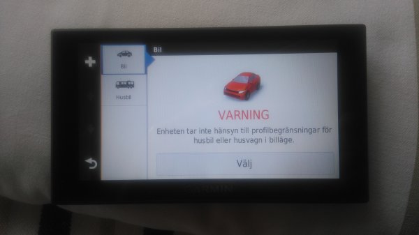

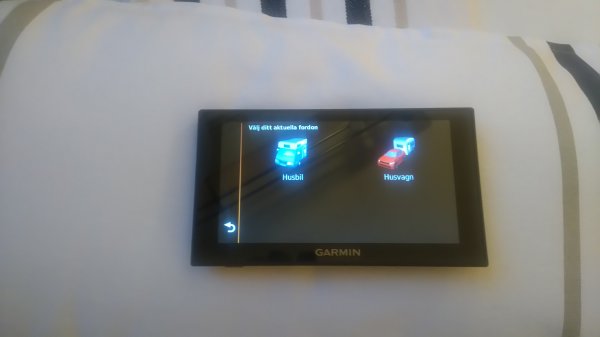

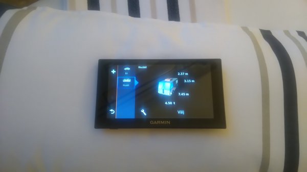

Sv: Garmin Camper 760LMT-D
På camper 660 finns tre valmöjligheter.
Husbil, husvagn.
Och personbil. Men jag har bara använt den med husbilsinställningen över 3,5 t.
Och i Sverige visar den hastigheten för tung trafik.
Krister.

Jag har 760 varianten, när jag går utanför Sveriges gräns så ändrar jag bara vikten i husbilsprofilen, tar några sekunder... så jag har inga problem med detta! :yes:

För 660 är svaret nej. Har du matat in personbil fungerar det som en personbils-gps.
Denna varningen kommer upp vid personbilsinställning.
För övrigt vad som gäller inställningen för husbil, (inte personbil inblandad), så hur det fungerar om man sänker vikten på husbil under 3,5 t. har jag inte provat.
Så jag vet inte vilken hastighet den visar då.
