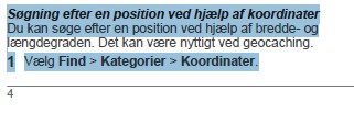

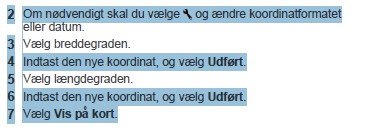

På Garmin.se kan du downloade en manual for 760 LMT-D. På side 4 i den danske version står der som vist på billederne herunder.
Som du kan se, skal der i indtastningsprocessen vises en værktøjsnøgle. Trykker du på den, vil du kunne vælge forskellige formater på GPS koderne.
Når du har indtastet koordinater i et bestemt format, kan du ved at trykke på nøglen vælge et andet format og på den måde få koden oversat fra et format til et andet.
