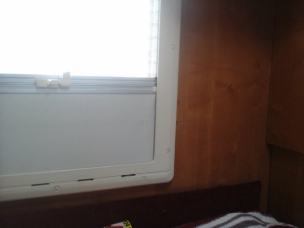

Tänkte äntligen ta tag i detta problemet:D
Gardinen går gärna ner men inte upp!
Vet någon hur det ser ut bakom plasten?
Vad har plastbandet för funktion, går det att fästa det inne där någonstans?
Hur kommer man in?
Bör väl inte vara alltför krångligt och billigare än att köpa ny kassett för x antal tusen.
Hittade en liten klisterlapp på kassetten. 97/54 står det, är det möjligen storleken om jag skulle bli tvungen att köpa en ny.:mad:

Har samma problem, men i vårt fall går gardinen inte ner.
Skall ramen plockas ner måste ett antal skruvar plockas bort,
problemet är en bräda som döljer gardinupphängningen och är jättesvår att ta bort.
Tyvärr blev det inget bra foto.
Jojje
Sv: Gardinkassett
Jojje, er de små runde pluttene til å pille ut? Ser ut som de skjuler skuer, ligner ellers på rammen til Mini Heiki men den sitter på klips og kan bendes løs med et verktøy under kanten. Snorene sørger for ar gardinene går lett, men det krever at de er passe stramme.
Sv: Gardinkassett
Joje var försiktig när du lossar inre ramen sitter ihop med yttre ramen med de skruvar som fins under plastplupparn rubba inte yttre ramen då kan du få läck säkrast att täta om samtidigt som man tar bort kassetten ja fick läck när ja fixade min kasset butulen hårdare med tiden numera fins betul i form av tapeband mycket lättare då,
