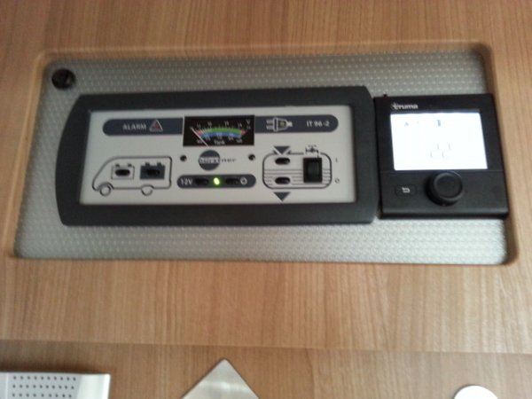

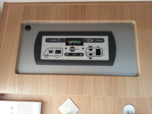

Vi har gjort provtur med ny kontrollpanel för Truman, perfekt och lätt att hantera.Skönt att slippa ligga på knä vid justering samt använda instruktionsboken med jämna mellanrum. Fläkten går mycket tystare på ECO samt på HIGH så levererar den mycket snabbare än tidigare. Bra kunna använda timern på natten. När husbilen inte används ställer vi ner temp till 5+ grader med el och det fungerar bra.
Så här såg det ut innan installationen:
och efter installationen:
Hälsningar,
Nisse och Nana
