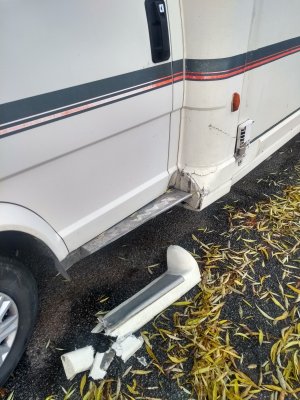

ville fråga om någon har erfarenhet av detta.
Jag har ett trasigt fotsteg under vänstra dörren och vill laga det och tänkte jag kunde göra en avgjutning av högra sidans fotsteg.
Kollar YouTube om detta och det ända närmaste någon tipsar om är att göra en typ silikon avgjutning som man sen flippar vänder ut och in då den är så mjuk typ vet inte säkert hur det blir.
Tips om detta vore kul.

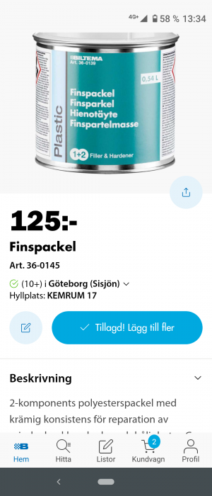

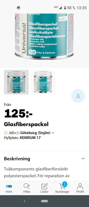

Tack bra tips, kan du rekommendera nått polyesterspackel ? Googla lite men t.ex Biltema har inget, varför ska man ha aceton?
