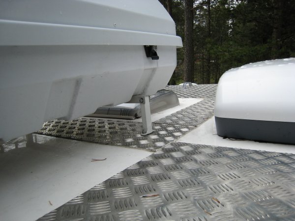

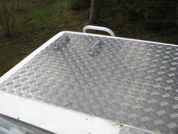

Passar på att återigen lägga ut bilder på hur jag försökt öka säkerheten (för både mig och tak) genom att limma halkskyddsplåtar av aluminium på taket. Ruggat upp ytan och limmat med tvåkomponentlim.
    2,9 MB · Visningar: 17
    3,6 MB · Visningar: 9
aake
4.456
Krokom
1270
Sv: Gå på taket ??
Hghusbil!
Nix, 18 kg väger en skiva på 200 x 100 cm och så mycket gick inte åt. Finns att beställa på järnhandeln.
Genom att rugga upp plasten på husbilstaket lite och sedan limma med tvåkomponentlim fick jag förutom halkskydd även något att fästa packboxen i utan att behöva borra hål i taket. Sitter som berget!

Ja det var ju ett fiffigt sätt att få fast takboxen utan att behöva borra. Måste funka bra om man vill ha 27Mhz PR radio. Dom verkar ju behöva en plåt som jordplan.
När jag hade båt och behövde halkskydd så kunde man köpa halkskyddsfärg, Halkanix hette den visst, som man målade på bara. Kan kanske vara ett alternativ för dom som inte behöver en plåt att fästa saker i.
