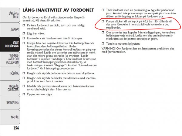

Jag ställde av husbilen i början av november. Står på en parkeringsplats utanför bostaden.
Undrar vad som händer med axlar och däck när bilen står på samma plats utan att flyttas flera månader?
Om det finns någon kunnig person på det här området, vore jag tacksam för goda råd.

Tror inte att det är någon direkt fara! Som extra säkerhet kan man överfylla däcken med något halvkilo extra i lufttryck.Sen brukar de första milen bli lite småhoppiga efter ett längre stillestånd, men det går över! Detta har jag inte upplevt med någon husbil utan på andra entusiastfordon.
Jag brukar försöka rubba bilen nån gång under avställningen för att undvika tryckskador på lagerbanor.

Att starta motorn en gång i månade och köra den i 10 - 15 minuter ä inte alls bra. Det skapar bara en massa kondens i motorn. Skall det startas skall det köras driftvarmt och det innebär körning inte bara tomgång. En modern diesel blir inte varm på tomgång.
Angående hjulen/däck, bra med luft brukar räcka men att snurra hjulen eller avlasta är aldrig fel.

När jag ställer av bilen vilket inte är så ofta så använder jag Biltemas saxdomkrafter 12volt 15367
Lyfter hela bilen 7-8 cm. Alltså inte däcken i luften utan chassiet höjs bara för att avlasta bakaxeln och fjäderbenslagringarna fram. Använder 3st domkrafter. En på varje lyftpunkt fram och en som kopplas på ett stålrör som placeras mellan rambalkarna bak vid lyftpunterna. Den här operationen tar ca 15 min och hindrar inte om jag plötsligt vill ut o åka.

Alla bilar körs oavsett bensin eller diesel- efter 90 dagar 180 osv
Bilen körs från lagerområde , då gör man även ett par bromsprov.
I verkstad kollas däcktryck pumpar i luft om behövs , enl bilens instruktionsbok.
Mäter batteri ska hålla över 12.5 v , gör det inte det så körs bilen till laddningsstation.

Tack för ditt svar. Jag tolkar det som att ordentlig varmkörning är att föredra före enbart tomgångskörning.
Den intressanta följdfrågan blir då;
om jag av olika skäl enbart har att välja mellan:
a) tomgångskörning 15 min/mån
b) låt motorn vara ifred 3-4 mån
Vilket alternativ är att föredra med hänsyn tagen till enbart dieselmotorns välbefinnande?
Gärna råd från er med professionella kunskaper på moderna dieselmotorer.

Bilen står inomhus i kallförråd med el kopplat så batterierna laddar. Gjort så i fem år nu ... inga problem. Det som händer är att motorkuddarna stelnar till så bilen 'durrar' våldsamt den första halvtimmen. Sen ger det sig.
Däcken klarar sig. Campingdäck är så styva i sidan så de säckar inte ihop. I alla fall har inte jag haft några problem med det :)

Vad händer med hjullagerfett när bilen står still länge?
Fått veta att det sjunker ned och kan orsaka haveri på hjullager om
den står för länge, vet inte om det stämmer.
