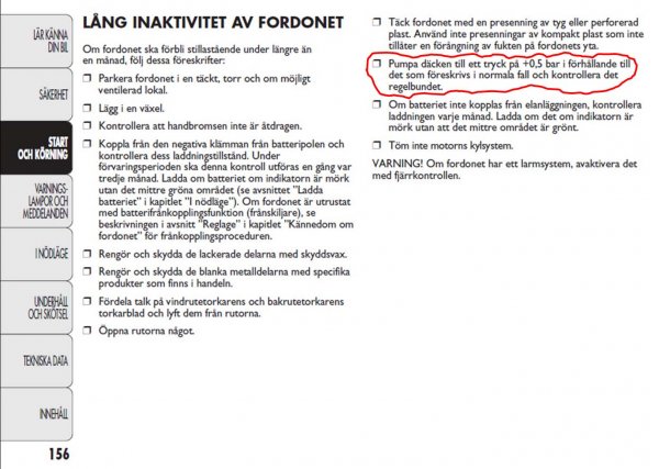

Har hört ryktesvägen att det möjligen skulle vara så att det inte är bra att stå still för länge med husbilen, däcken skulle riskera att plattas till så att de inte längre blir runda. Är det någon som vet besked i denna fråga?
Om det är så kanske man borde palla upp bilen om den står lång tid eller med jämna mellanrum flytta den lite. Om det inte är någon risk så slipper man ju det.

Sv: Fyrkantiga däck, problem eller inte??
Rekomendationen från min däckleverantör är att öka däcktrycket 0,5-1,0 bar vid stillestånd över tre månader. Aldrig haft problem efter 6 mån stillestånd på betonggolv.
