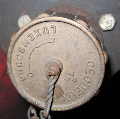

Har en tysk husbil med fast tank. Var handlar man adapter för att kunna fylla i Sverige?
Hur ska den se ut?

Om du har en tank med stor utvändig gänga bör det vara adapter Bst.-Nr. 602 från Wynen du behöver. Jag köpte dock min adapter hos en gasolfirma i Göteborg!

Den anslutning som visas på bilderna är en USA standard.. adapter finns på alla ställen som säljer gas i sverige.. de e ju inte så många..
