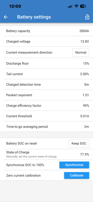

Hur vet Smartshunten om kapasiteten i batteribanken? Den måste ju få ett värde till att förhålla sig till.. eller flyttas den fram vartefter man laddar och shunten upptäcker "hey, här går det ju in ännu mer än förra värdet".
Förklara gärna så en femåring förstår.
Ska man ladda lithiumbatteriet fullt före installation samt låta laddaren balancera upp batterierna?

Är det en Victronshunt så ställer du in kapacitet i appen Victron Connect. Är det en annan shunt så ställer du in kapacitet också. Det är bra att ladda upp fullt och balancera innan man monterar men det är inte nödvändigt.
Berätta vilken Shunt och Batteri du har så blir det lättare att hjälpa dig.

Att ställa in en Victron smartshunt perfekt, mot LFP-batteri är snudd på omöjligt.
Själv så demonterade jag min efter några säsonger.
Bms'ets smartshunt duger för mej då jag bara har ett batteri.

Jeg har Victron Smartshunt og jeg er yderst tilfreds.
PeterK har betydelig mere viden om batterier end jeg har, så selvfølgelig er han også bedre til at anvende forskelligt udstyr i batterierne så det bliver "perfekt". Jeg nøjes med lidt mindre end perfekt, og det virker fint for mig.
Men jeg har indstillet batteristørrelsen i appen i telefonen som nævnt i post #2. Du skal indstille værdien til 200Ah, og så vil du opdage at det hele passer sig selv. Og du vil have et fint overblik i APP-en i telefonen.

Här är mina inställningar för Shunten, du ändrar Battery capacity till 200. Om den går till 100% väldigt tidigt kan du öka Charged voltage tills det blir bra. Jag använder 13,8V pga att jag bara laddar till 14V. Om shunten visar något värde när inget är anslutet på fordonsidans minus kan du Zero kalibrera men det är oftast inte nödvändigt.
