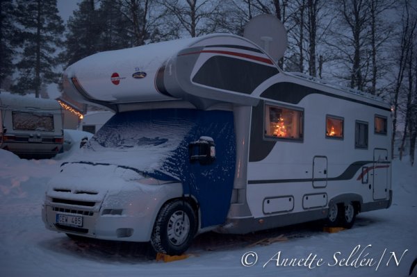

Täcket sparar ytterligare energi. Vi har även ett extra vadderat specialsytt täcke som fästs med tryckknappar på insidan skjutdörren mot hytten. Kan man spara gasol så varför inte..:wink:
Det utvändiga täcket förhindrar dessutom att smältvatten från alkoven droppar ner i gallret på motorhuven. Vattnet kan bilda ett islager på väsentliga delar i motorn, inte bra...
Trots att det finns en skjutdörr mot förarhytten blir det ju givetvis en temperaturskillnad mellan hytten och bodelen eftersom hytten inte är isolerad. Då får man kondens. Kondensen fryser på insidan av bilrutorna. I och med att vi har täcke på hytten så minskar vi temperaturskillnaden väsentligt. Vi har aldrig haft problem med kondens på insidan rutorna sedan vi skaffade täcket och upplever inte att det är dragigt eller kallare i bodelen vid skjutdörren. Alltså har täcket en god effekt som man snart sparar in på gasol.
