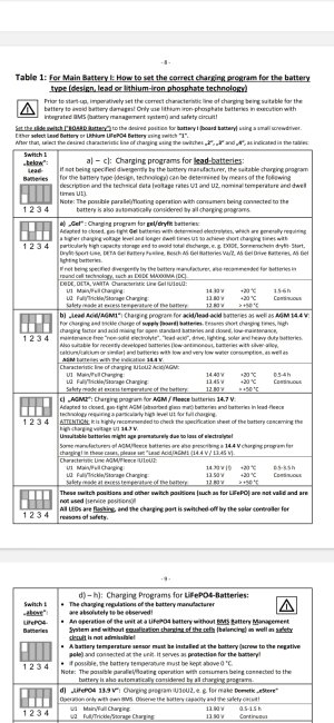

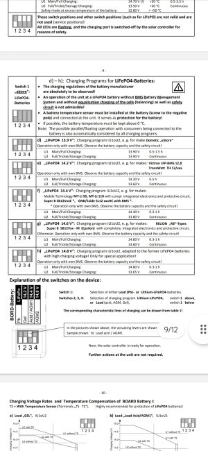

Om jag inte minns helt fel så har Votronic dippar du ställer de olika max ladd volt för Lithiumbatteri... Kolla i manualen där står de olika inställningar.... Lycka till
