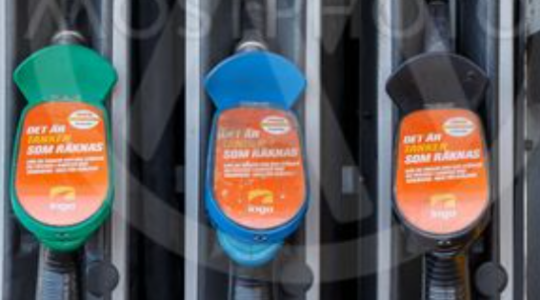

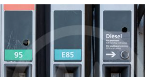

du tankar bensin i en dieselbil ell tvärtom ! det är väl inte så konstigt händer varje dag folk tankar fel ell ? kanske inte du ell andra från Hbk men alla är ju inte så kunniga som många här på forumet ! sen vad beträffar gas så händer det ju trots allt en del olyckor och för det mesta är det fel handhavande ell okunskap ! det är ju fan inte fel på gasen !

Köpte ny bil till frugan för några år sedan. Hon har alltid kört bensinare men den här gången blev det en diesel. Första gången den skulle tankas gjorde jag det, tyvärr blev det fel med bärgning till verkstad som följd. Vanans makt är stor.

Men för att tanka bilen behöver väl man inte vara kunnig utan vara observant vad du gör för tillfället. Och det är det samma om du tankar LPG ingen kunnighet där heller utan rätta grejor för endamållet.
