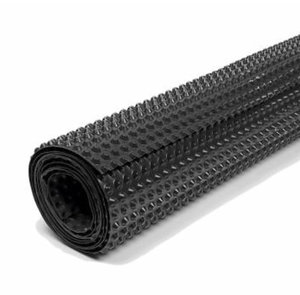

Våran förra bil Sunlight visade redan första mätning fukt i garage golv ....verkstads killen sa att det är normalt och lyfte upp gummimattan från golvet och visade att det fanns vatten under den bildas pga kondens pga att garage golvet är inte isolerat....hans råd va att lyfta upp mattan när det är kallt ute och bilen inte används ...jag la platån/fucktisolerings matta under gummimattan så försvann fukten
