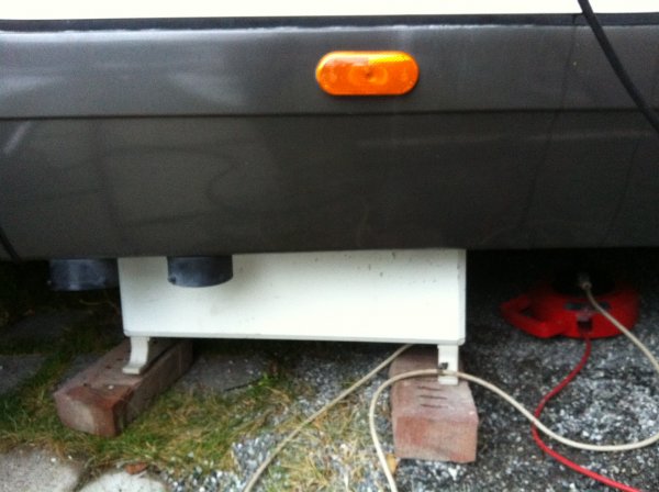

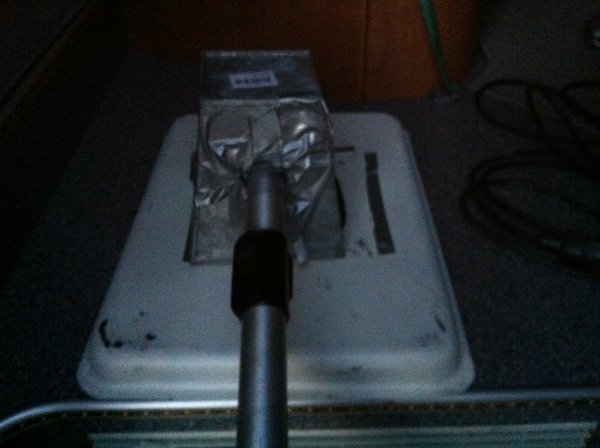

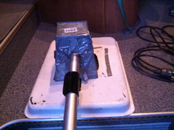

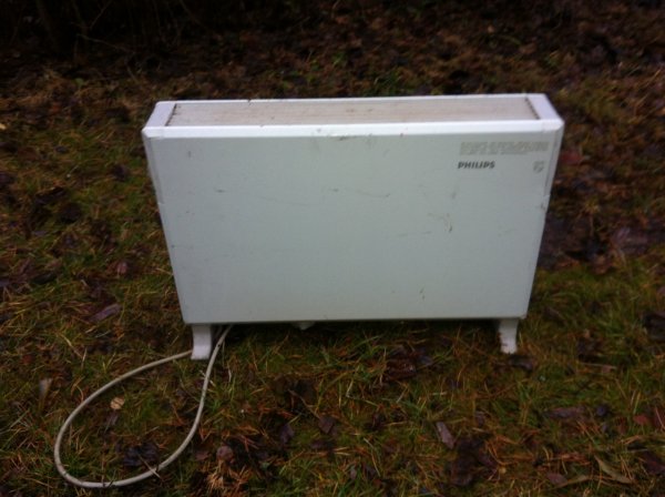

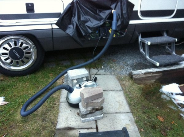

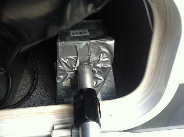

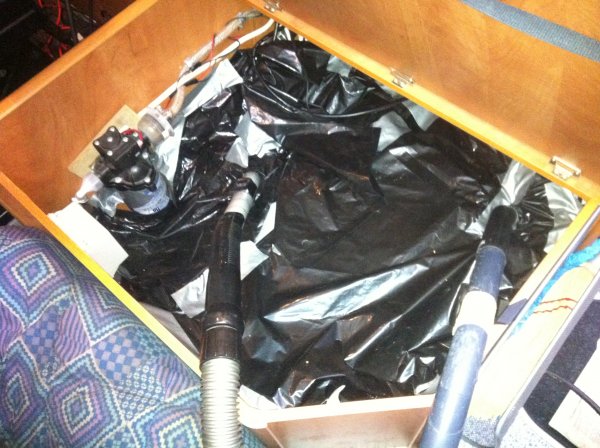

På våran Carthago -06 har (under sista 5 åren) alla 3 slangarna till kranarna i köket, duschen och tvättstället lossnat lite grann.Detta har givit resultatet att fukten har "krupit" på undergolvet framåt tills golvet slutar.
För att åtgärda detta har jag hyvlat av folien ovansidan av golvet, hyrt 2 st luftavfuktare ( Sorptionsavfuktare och kondensavfuktare ). Nackdelen är att de är dyra att hyra ( ca120:- / dygn ).
Så jag fann ett billigare och snabbare sätt att avfukta: under bilen satte jag element och/eller kupevärmare så att golvet blev ordentligt uppvärmt. Sedan satte jag dammsugare på ovansidan, så att vaccum uppstod. När allt var torrt igen, la jag nya plastmattor i lastluckorna. därefter har jag lagt in uppsamlare typ man använder under diskmaskin hemma, ifall olyckan är framme igen.
