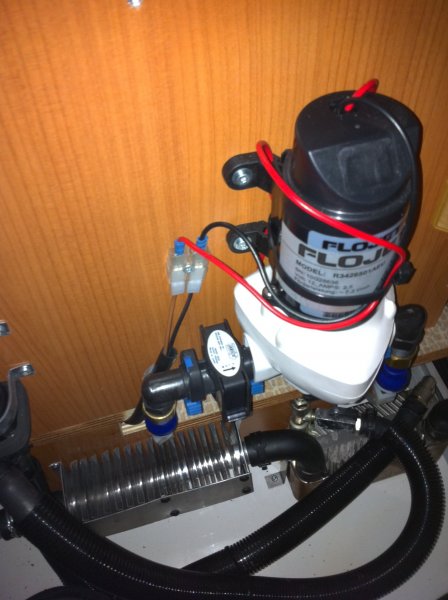

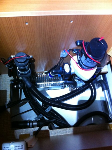

Expansionkärlet är inte standard.
Ok, jag vet att jag inte har tömt kärlet på ett tag;)
    51,1 KB · Visningar: 12

Var på en HV/HB-verkstad och frågade om vattenpump och ev filter.
Ingen spricka - och den behöver ej tömmas.
(måste ha varit ett hårstrå eller nåt sånt på den tidigare bilden)

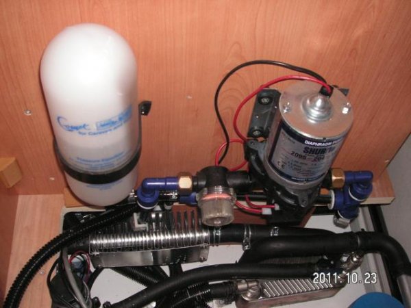

Har i dag varit och tittat till husbilen passade på att kolla efter filter men kan inte se något om det inte är inbyggt i pumpen :confused:
    1,9 MB · Visningar: 11
Sv: Frysrisk vatten, mjuka tygsaker
känner inte igen din anläggning, den ser modernare ut än min, årsmodell 1998
När jag bytte våran pump, kunde man köpa filtret löst, du har antagligen inget.
Det skall monteras på slangen från tanken före pumpen

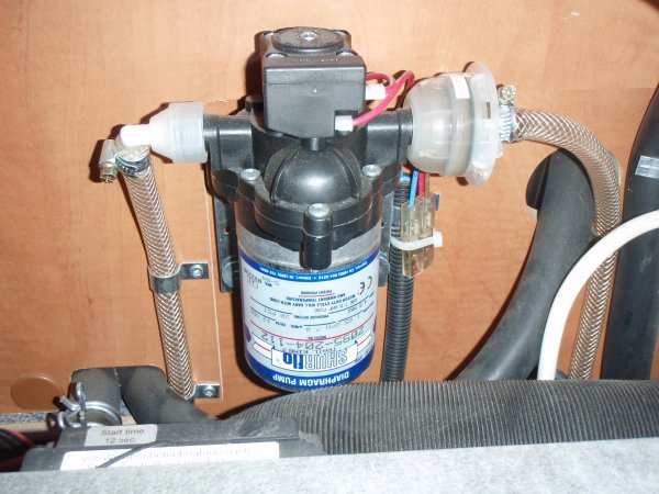

Jag tog flera bilder när jag var i husbilen och på en kan man se en fyrkantig dosa som sitter före pumpen kan detta vara ett filter månne.
    556,9 KB · Visningar: 11
