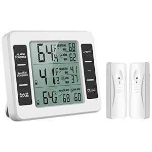

enl Dometic är frysen inte avsedd att frysa in matvaror i, det är en förvaringsfrys ( två stjärnig).
Tips, skaffa en utetemp med trådlös utegivare och placera i frysen.
Har själv en i både kyl o frys, full koll.

Klicka på bilden för att öppna en utökad vy
Amazon där finns den
Varumärke: ORIA
ORIA Digital kylskåpstermometer, inomhus/utomhus​
