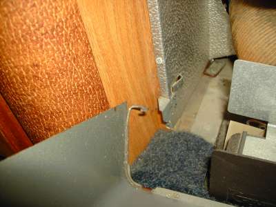

Den sitter lös i underkant så att jag kan dra den uppåt och ta bort den, Jag har sett att det finns en pinne (ser ut som en böj metall tråd/ fjädrar?) på varje sida i underkanten, Vet inte hur man ska göra för att den ska sitta fast. Kan det vara så att man behöver böja fjädrarna uppåt eftersom det har blivit glapp? Förstår inte hur det ska fungera. Någon som kan förklara?? tack på förhand.

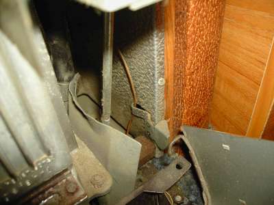

Hej Mauritx, idén är att fjäderpinnarna skall haka fast omkring plåtbläcken som sitter fastnitade i skyddsplåten.
När det funkar som det ska, så skall man dra ut kåpan ca. 5cm. i nerkant så fjädrarna släpper från plåtbläcken och sedan dra kåpan uppåt, när man tar bort den.
När man sätter dit kåpan så skall man hålla ut den ca. 5cm. i nerkant, haka fast den i plåtfalsen i uppkant, och därefter trycka in den i nerkant, och då skall fjädrarna haka fast under plåtbläcken och låsa fast kåpan.
Det brukar inte finnas någon styrning i sidled på kåpan när man hakar fast den i uppkant. Man får sikta in sig lite så kåpan träffar rätt vid plåtbläckens fasade kanter, och det är mycket möjligt att fjädrarna behöver justeras lite om någon tidigare har våldförts sig på den.
Plåtbläcken sitter väl kvar i skyddsplåten hoppas jag??
M.v.h. JANKRO.

Vilken bra svar med bilder till och med... Tusan tack för hjälpen.
Ja plåbläcken sitter kvar på varje sida. Men det som händer när kåpan är på plats är att fjäder (tråden) är ungefär 10mm under plåtbäcken nederkant. Det kan vara så att fjäder behöver böjas uppåt mot plåtbecken nederkant eller att det har blivit skadat fäste uppåt där man hackar i kåpan så att kanten/vecken har trycks neråt.
Ska kolla i morgon för att se om det går att fixa.. Är lite rädd om fjärdarna skulle gå sönder när jag böjer dem.

Hej, ja kanske enklast om du kan stoppa kåpan från att "ramla" ner så långt på något sätt.
Lycka till. JANKRO.
Nu är det fixad. Det var så att den behövdes justeras lite overall faktisk. Problemet var att min fru brukar lägga fötterna på den så att fästen uppåt hade sänkts ner, så att kåpan gick få lång ner. Fick ta och böja den uppåt, sedan fick jag också böja fjädrarna uppåt, Sedan fick jag slå till ner med handen där hållen för vridratten sitter, Det var el lång process men det var värt nu sitter den som en smack.
