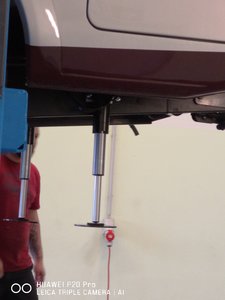

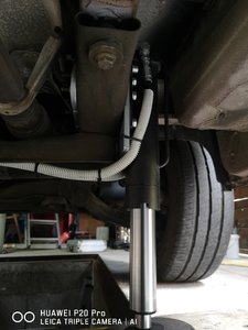

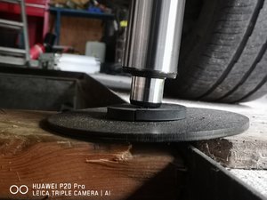

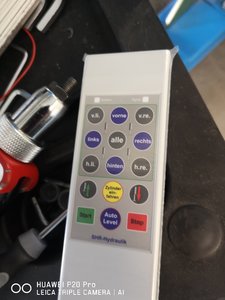

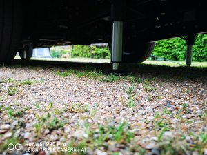

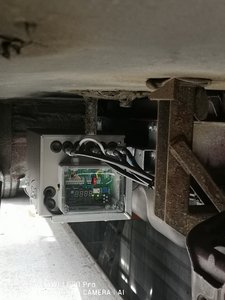

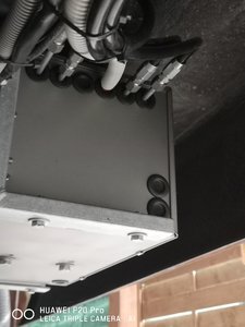

Nu är stödbenen på plats. Snyggt jobbat av montörerna. Alla hållare av galvat material och lådan för Hydrauliken i rostfritt stål. Varje ben klarar 2 ton. Jag ska ta några bilder och ladda upp senare.
    3,8 MB · Visningar: 171
    1,1 MB · Visningar: 174
    1 MB · Visningar: 171
    2 MB · Visningar: 173

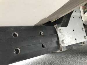

Fråga angående manuella stödben,vi har en Adria Matrix 670 SL Plus 2018 modell med Citroen motor.
Vi funderar på installera stödben och villka kan tänkas vara bäst för bilen. bifogar bild på hur det ser ut under bilen.
Behöver vi borra ?
Är det svårt att installera ?
