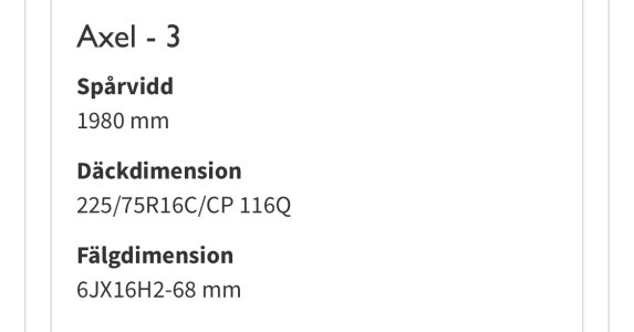

Om jag har hittat rätt bil så står det 225/75R16CP 116Q i registreringsbeviset för er bil. Q betyder att däcken ska klara 160 km/h. Bokstav "senare" i alfabetet klarar högre hastighet. Jag tror nog att alla vinterdäck, och sommardäck, för husbilar klarar minst Q. Men kolla era däck. I så fall alltså inget problem för er.

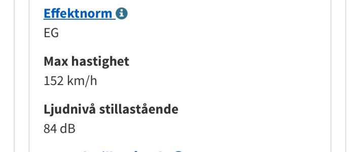

Av den ena bilden anges däckdimensionen till 225/75R16C/CP, LI till (minst) 116 och hastighetsindex till (minst) Q.
Eftersom maxhastigheten, enligt den andra bilden, anges till 152 km/h, och Q betyder 160 km/h så stämmer ju allt.

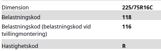

Vi har för närvarande "R"-däck på vår.
