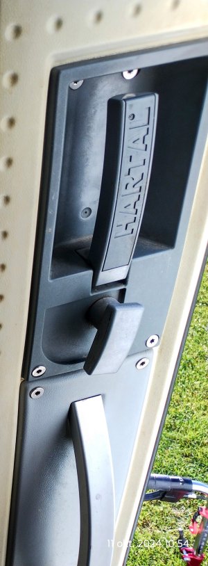

Jag ska föröka förklara lite bättre. Det är en Hartal bodelsdörr.IMG_20241011_105439263-EDIT.jpg
Här är det lilla vredet i öppet läge. Det är det man vrider på när man låser. Är det som rör sig till låst när man vrider om nyckeln på utsidan. Samt när man öppnar med nyckel på utsidan.

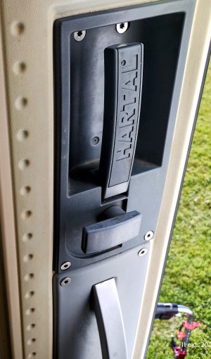

IMG_20241011_105450719-EDIT.jpg Här är det i låst läge.

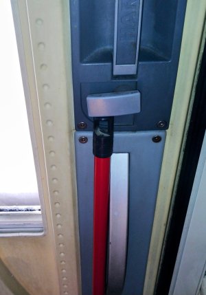

IMG_20241011_105549594-EDIT.jpg När man då är inne i husbilen och inte vill att någon öppnar och kommer in ser det ut så som på bilden. Det röda är ett kvastskaft som når ner till golvet/insteget och därmed kan man inte öppna/låsa upp dörren utifrån, det har jag provat. Om man skulle behöva komma ut så går det väldigt fort att göra det.
Tack vare detta fick vi inte inbrott när vi låg och sov. Vi fick skicka efter en ny låskolv och fick bytt det i Spanien. Det fanns tydliga brytmärke på låset och det var svårt att låsa och öppna utifrån.
