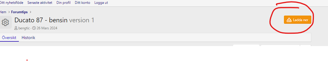

Det finns beskrivet i länken, sid 92. Nu tror jag inte inte att verkstäderna kollar att spelet är okej. De byter lager och sätter ihop allt igen. Det fungerade på min bil. Jag var ändå lite orolig för att de nya lagren inte skulle hålla. Det var inget kännbart spel.
Båda framhjulslagren bytes på en verkstad för snart 10 år sen.
