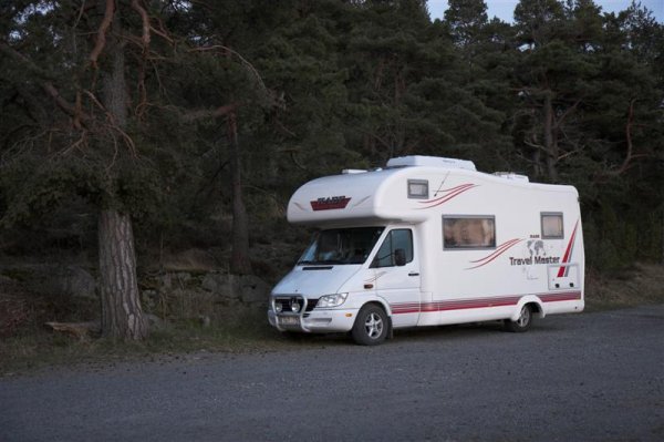

Två bilder säger mer än 2000 ord. Med fiskebåten på släp till Vänern i våras (som alltid). Två veckor med vår, laxfiske och fågelskådning! Bilderna tagna vid Ekenäs hamn ute på Värmlandsnäs den 20/4, när snön ännu låg rätt djup hemma i Jämtland. Och i juni en havsfisketur till Nordtröndelag. Sådant vill i vilket fall jag kunna unna mig nu när arbetet, de fiskande klassernas förbannelse, inte längre lägger hinder i vägen.
:D
