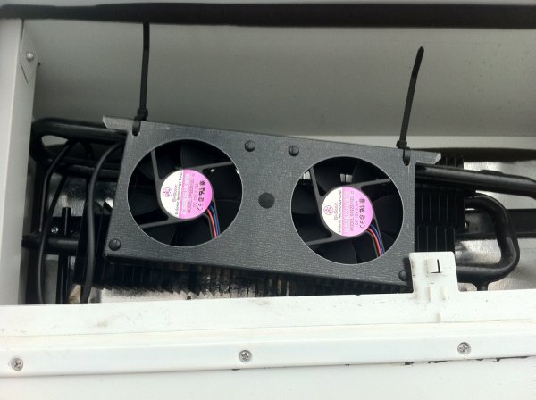

Installation av fläkten sker från utsidan innanför det övre gallret till kylen/frysen. Jag fäste fläkten med buntband

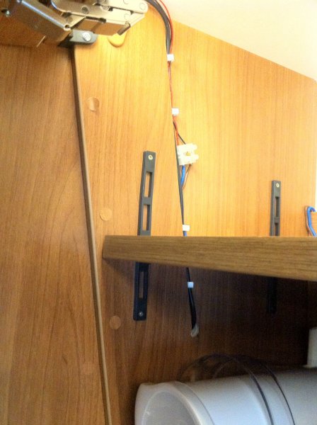

Ledningen från fläkten till kontrollpanelen pillade jag in mellan de plåtar som sitter ovanför kylskåpet. I skarvarna mellan plåtarna sitter en skumgummiremsa som det går lätt att få in ledningen emellan. Ledningen kommer då fram under hyllan i skåpet ovanför kylen.

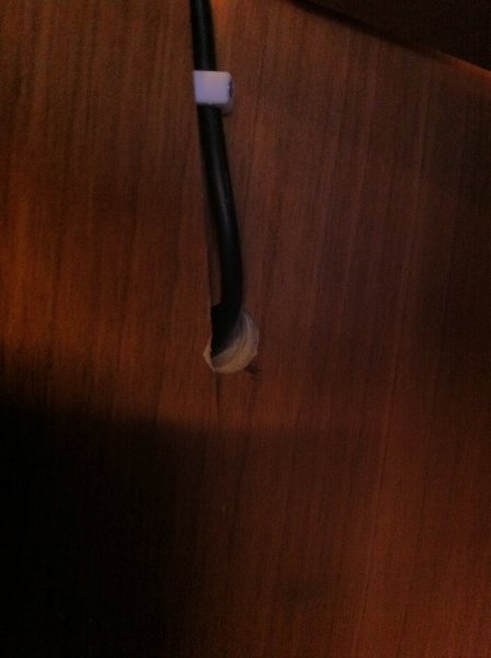

För att komma åt ledningen och fiska fram den med en ståltråd borrade jag ett håll i överskåpet jämte skåpet ovanför frysen
Ledningen drogs sen vidare upp i skåpet och ut ovanför ledlisten i taket

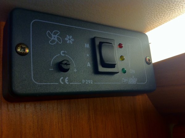

Själva kontrollpanelen fäste jag sedan med skruv!!!!(glömde faktiskt bort min favorit kardborreband) enligt följande

Kontrollpanelen kan antingen köras på manuellt eller automatiskt läge. Strömförbrukningen ligger på 0,2A så den bör inte belasta batterierna allför mycket.
